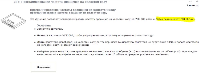

nikwinter писал(а):В нормальном случае всегда 750, значит 50 оборотов в обе стороны.
Volvo рекомендует 780 об/мин.

nikwinter, мануал для наших дизелей не пишет +-50об.Ровно 750.Для бензиновых сноска предполагает +-50.
