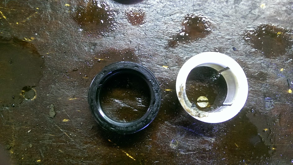

Через несколько дней, выезжая с работы, я слышу гул, который усиливается при повороте руля или нажимании на педаль газа, руль тяжелый. Посмотрев в бачек ГУР-а я замечаю, что жидкости там мало, к тому же она капает на асфальт (липкая на ощупь, желто-зеленого цвета и сладко пахнет).
Доливаю, еду домой, утром еду к Максу - детальный осмотр - течет рейка, причем с двух сторон.
Собственно проблема была в том, что предыдущие умельцы паяльником запаяли что-то на пластиковых кольцах (белой и черной, втулки мб или как они называются), что в итоге и привело к течи.
https://lh3.googleusercontent.com/-h3is ... AG0503.jpg
Знакомый, у которого я покупал машину, по его словам (я склонен ему верить, что он не экономил на обслуживании, ибо не нуждается в этом) он обслуживал только на Элит, но Элит не занимается рейками, могли ли они кому-то передать или это последствия ремонта в Америке (в чем я тоже сомневаюсь ибо там она проехала около 20-25 тыщ миль и продавалась у дилера) я не знаю. Но факт в том что вылезла эта проблема у меня.
Проблему решили, рейку отремонтировали, систему промыли. Заодно установили триому и теперь я слушаю музыку с флешки и через AUX.
В этой ситуации я вижу позитив в том, что проблемы вылезли до поездки в Европу (2 мая выезжать) и были оперативно устранены. Ну и я давно облизывался на Триому, да вот повода не было...
Ну а потраченные 2 килобакса в этом месяце на обслуживание бегемота заработаются.
