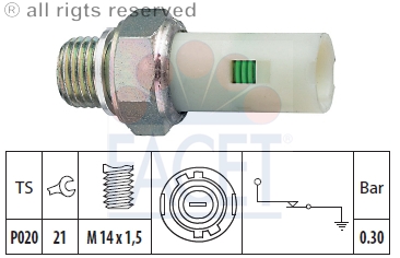

На холостых загорается иногда лампочка масла, уровень в порядке.
Где расположен датчик давления масла и как проверить вентиляцию картера на предмет чистоты?
Двигатель *****T4. Выручайте ребята.

Ошибки считывали, там нет ни слова о проблемы моего уровня. Подскажите еще где на *****Т4 моторе стоит датчик маслянный?

nikwinter писал(а):Подскажите еще где на *****Т4 моторе стоит датчик маслянный?
Изображение скорее всего это к нему подходит зеленый штекер внизу мотора.

Спасибо за быстрые ответы, мои опасения сбылись, он расположен в притык к фильтру и подлезть туда своими руками просто нечем. Нужно гнать в сервис. Только надеюсь мотор не выведу из строя с такой ездой..
