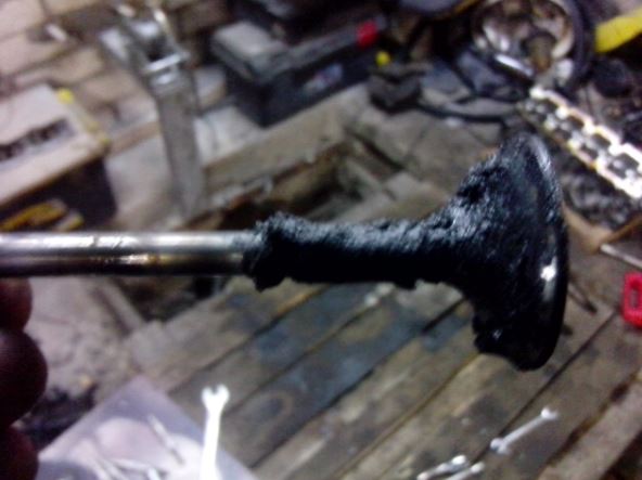

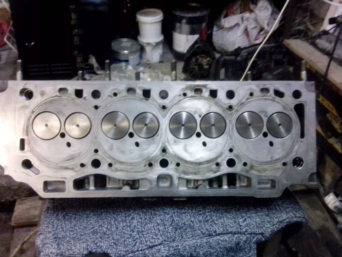

После ремонта ГБЦ (чистка клапанов, притирка, замена маслосъемных) начало что-то выть на холостых, натяжные ролики на обоих ремнях заменил, всеравно, звук будто из под клапанной в районе шкива распредвала.
Могут ли выть стаканчики? Они кстати на очереди, разброс зазоров клапанов уходит за пределы +-0.05.
