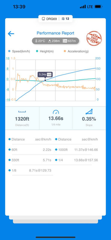

Замеры делались в начале сезона, потом драги уже не брал. Для пробития 3-х секунд надо было ехать на бетон, но так и не сложилось, это была дополнительная опция к 1/4 мили. В липках давал человеку кататься с драги 3,2 сек.(мне за руль в тот день нельзя было) От мехи решил отказаться в связи с тем что при постоянных стартах и наваливании сцепа живет не долго, за сезон 3 диска ушло, один из них порвало, два сносились. На больших мощностях комплект сцепления нужен другой, по цене на порядок выше и не понятно как он будет долго жить, а с ДСГ есть инфа и понимание что от нее ждать. Т.е. тупо экономика и время. По поводу работы коробки посмотрим, мне раньше говорили что Вемсом нельзя управлять муфтой халдекс.)

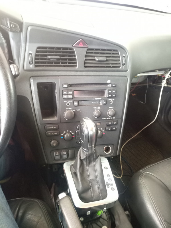

Первый выезд на DSG DQ500.

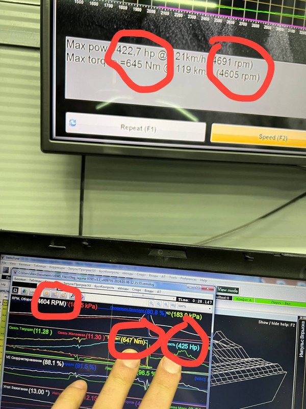

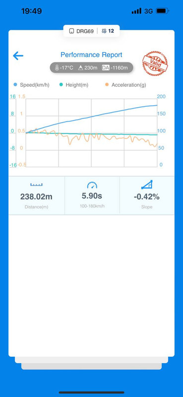

Проверили на диностенде расчетную модель момента и мощности, теперь туда можно не ездить).DSG уходит в букс на 4600 поэтому полной мощности нет, но она по логам на дороге при наддуве 0,8 бар где-то в районе 600-650 сил и это без настройки угла.
На дороге тоже буксануло на 170 км/ч поэтому получился результат 100-180 км/ч.

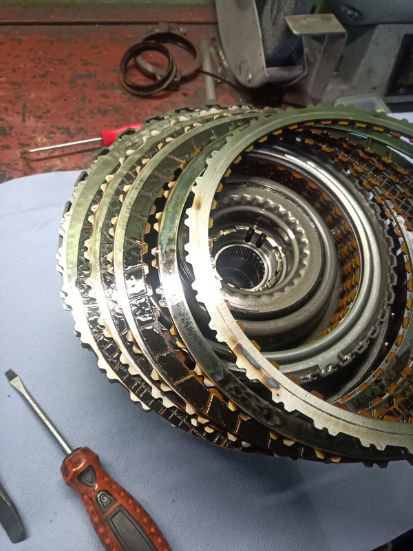

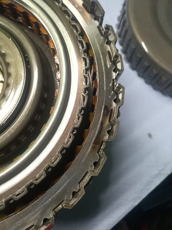

Подошло время замены очередного замученного сцепления. но оно выполнило свою роль и позволило поднять давление со стандартных 8 бар до 16-17 бар. Эта кажущаяся мелочь заняла целый год и стоила денег.
