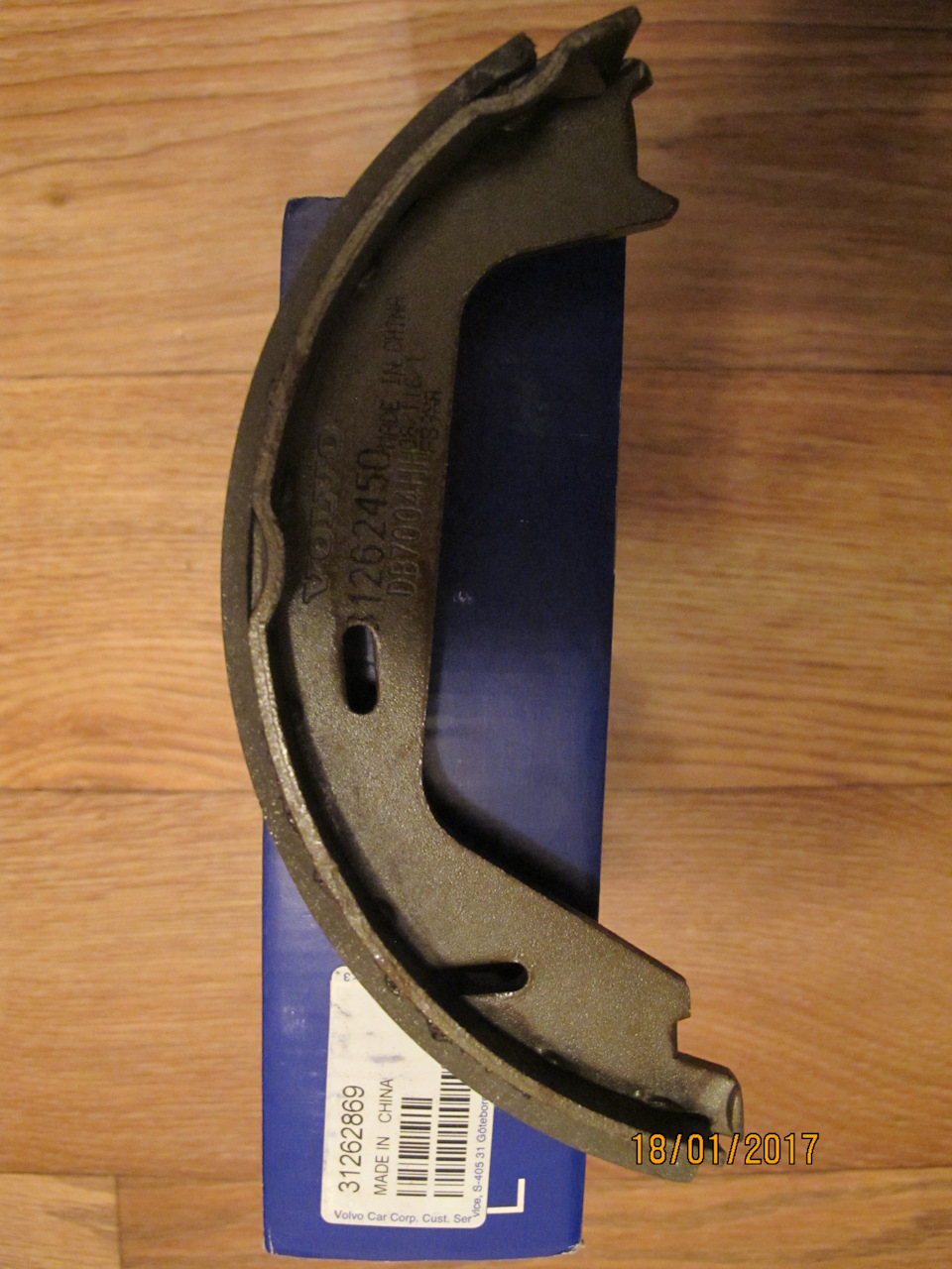

MozG писал(а): То что ты называешь подложной это тормозная накладка
Тоже сперва так думал, типа накладка загрязнена и кажется стальной малость заржавленной, но если взять напильник, то можно видеть, что это не фрикционный слой, а металлический. Не может же быть тормозная накладка металлической.
Мелкие вопросы XC90
Crio, Эти колодки вчера сняты с V70 стёртые в ноль выкинули, эти две оставили, про запас.
Можешь присмотреться к артикулу производителя DB7004HH он что на твоих что на моих что на новых одинаковый
Оригинальный номер комплекта теперь 31262869 , поищи старый с 307 который начинается и найдёшь фотки твоих колодок.

Crio писал(а): но если взять напильник, то можно видеть, что это не фрикционный слой, а металлический.
Нас напильником не проведёшь. Давай спектрограмму
