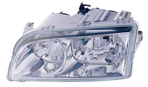

Подскажите, стоят у меня на машине обычные фары
.jpg
хочу поставить новые фары
что нужно поставить чтобы при переключении на дальний свет невырубался ближний ???
Что и куда там впихнуть ??? Подскажите, буду благодарен. :)
есчёж както и корректор подрубить надо :o , надо посмотреть как :unknown:
[img]https://s3-ap-northeast-1.amazonaws.com/volvoclu/thumb_121_3b99579e8519cf990815103cca6ec9d0[/img]
старая фары..
[img]https://s3-ap-northeast-1.amazonaws.com/volvoclu/thumb_121_4324be53f3ac2630d920610abf380b92[/img]
новая фара

По ссылке я посмотрел там немного замудрено, там на фото у него на фаре 4 контакта, а у меня их 5 как и надо. Вот только я непонял что он ставил на проводку для того чтобы невыключался ближний свет при включении дальнего.
Добавлено спустя 55 секунд:
а так я с проводкой на фаре уже всё придумал. :)
[img]https://s3-ap-northeast-1.amazonaws.com/volvoclu/thumb_121_e6e9be74acebfa13d037ead243942db8[/img]

@lex, Ты пошел по моему пути, я как раз использовал такие контактики и термоусадочную трубку.
Сверху я заделал все герметиком прозрачным, этим же герметиком прошелся и по фарам, где стекло прилегает, чтобы не потело потом.
Контактов у меня было 5, поэтому сделал для себя картинку, просто не надо делать отверстие и баловаться с проводами.
Такая штука продается в любом радио-ларьке, там себе и купил кучу. Просто надо вскрыть рулевую колонку и этой штукой пережать два провода, чтобы они между собой электрически замкнулись.
Добавлено спустя 5 минут 58 секунд:
да и еще, возможно надо будет просверлить отверстие чтобы откорректировать можно было
разъем фар и подходящие провода
S40 седан, 1996 год, Silver Dawn metallic, B4204S 100kW

@lex, серо-красный и желто-синий, у меня все совпало. Они рядом друг с дружкой садятся.
Да, они отличаются, в старых фарах регулировка пучка осуществляется сзади насколько помню, а в новых сверху, смотрел специально модели новые, у них это отверстие сделано изначально на заводе.
С корректором я повозился изрядно, так как пластик и сломать не хотелось. В новых фарах корректор надо поддеть пальцем через большое отверстие круглое и выдавить в сторону на контакты. А в старых насколько помню просто защелкиваются, потянул и вытащил, но лучше проверить, посадочные места хорошо видно через большие отверстия.
