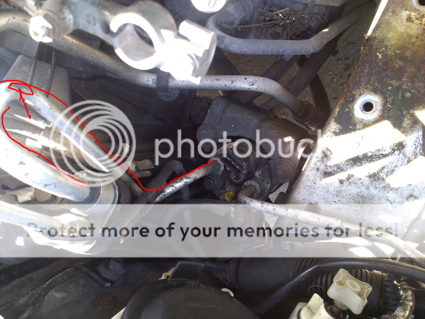

приветствую!
Машина Volvo s40, 2001 АКПП, турбо 1,9, 200лс, бензин
Может кто знает, что это за трубка, откуда и куда идёт?
На фото.
Справа на площадке стоит аккумулятор (сейчас аккумулятор снят вместе с площадкой). После замены АКБ на новый его не закрепили и он судя по всему тёрся или упирался в эту трубку. Собственно трубка протёрлась (на фото выделено красной стрелкой) и появилась микро трещина. Вчера по возвращению домой из-под капота повалило немного пара. На АКБ и на площадке под ним появилась ярко-зелёная жидкость кислотного цвета. Я так и не понял это потёк АКБ или жидкость прёт из трубки, но когда отодвишгаешь АКБ от трубки, она свистит.
Продаются ли эти трубки по отдельности или это всё в сборе нужно покупать?

SoundMaf писал(а):приветствую!
Похоже это трубка кондиционера ( зелёная жидкость это фрион. кстати холодный воздух дует в салоне?), обратить на хорошую СТО, где заправляют кондер, там же и поменяют.
ВитаМин писал(а):Похоже это трубка кондиционера
Она и есть .. идёт на радиатор ..
