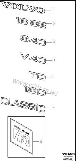

В связи с покраской багажника возник вопрос по эмблемам, как должно быть в оригинале, у меня допустим было просто Volvo V40.
В каталоге имеются еще объемы 1.9 TD, 1.9 D.
На некоторых машинах видел 1.9D, на других 1.9TD, на третьих 1.9T, как должно быть?
Мне кажется 1.9D это все что до 1999 года, а 1.9 TD после?
Или эмблемы вообще не клеились с 2002 по 2004?

XIoN6GTHP1 писал(а):В связи с покраской багажника возник вопрос по эмблемам, как должно быть в оригинале, у меня допустим было просто Volvo V40.В каталоге имеются еще объемы 1.9 TD, 1.9 D.
Я после покраски ничего не лепил, имхо так лучше. А так на машинах обычно просто v40

2000 г.в - 1.9 DI
я так понимаю у всех такая маркировка где мотор 1.9 и 1 форсунка с проводком(датчиком открытия иглы)
