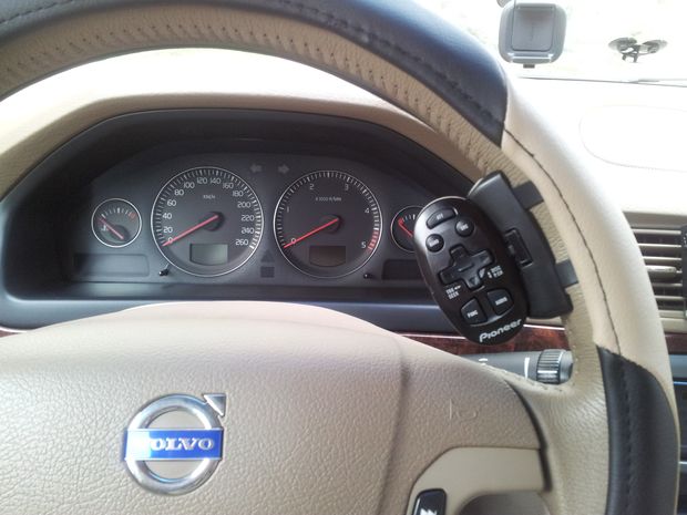

Про то, что после замены не будут работать штатный парктроник и кнопки управления на руле знаю. Штатный парктроник планирую заменить на другой, а вместо кнопок использовать пульт CD-SR100, который крепится на руль (достался на халяву).

Вот все в сборе:
