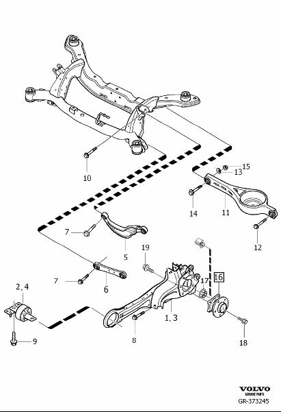

меняль ли кто етот салент? или ето тока мне так повезло? или ето норма при пробеге 210 т.\по хорошим дорогам\????
гемороя много ??????
originalnum. 31387282
http://www.volvopartswebstore.com/image ... 373245.jpg позиция 2.4 на картинке
