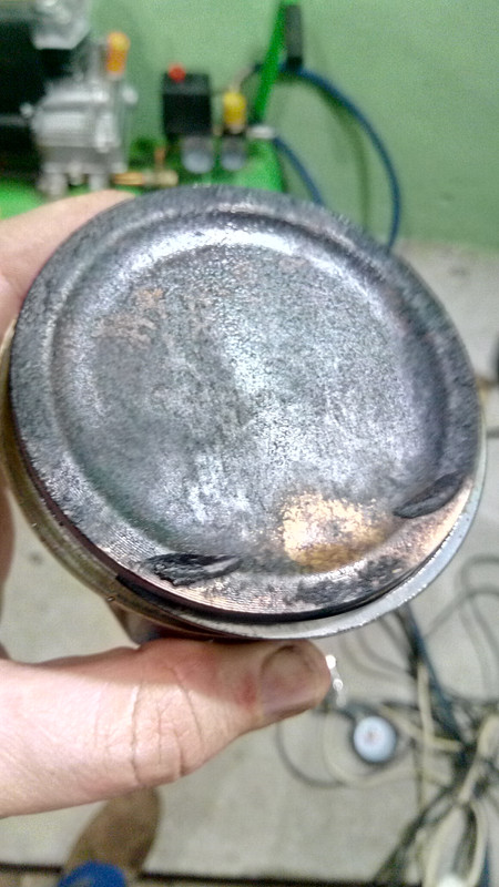

Каждый меняющий мотор мечтает о моторе из Японии. Внешне красивые и конечно с малым пробегом. Их конечно никто не вскрывает и верят в свою удачу, а зря.) После того как я поймал детон в сток 2,5, решил поменять на самый крепкий В5244Т5. Который предварительно и разобрал.
Внешне как новый.
Впуск тоже в идеале
Как видим мотор внутри идеален, только в поддоне странная граница уровня масла. Но самое главное это поршневая.
Кольца залегшие и нагар масла такой как будто непонятно какой пробег. Естественно все кольца пошли под замену. Так что не все что внешне красиво, внутри тоже красивое.
