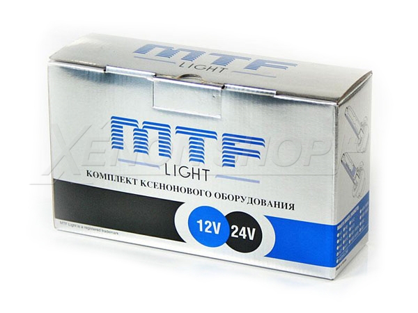

Wander_380 писал(а):Малец, Напиши пожалуйста еще какой ксенон купил. Круто получилось
Взял вот этот С лампами на 4300к (белый свет с желтизной - яркий глаген).. так как до этого использовал на 5000к (белый чутка в синеву) мне не понравился , для глаз и головы напряжно .. так как самого света особо невидно а видно все объекты .. выплывают непойми откуда .. в общем не захотел я всю дорогу нереальный мультик смотреть ..
