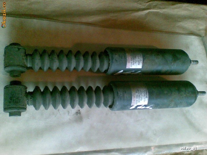

Я брату поставил б/у амортизаторы Sachs Nivomat. Классная вещь!Alexanderrr писал(а):перед на 3 см выше чем зад, и теперь представить всю картину с пассажирами сзади....
Вот такие
Поищите на разборках... Обратите внимание на состояние пыльников и сайлентблоков.
Мне, в Минске, они обошлись в 80$ за пару, причём в идеальном состоянии.
