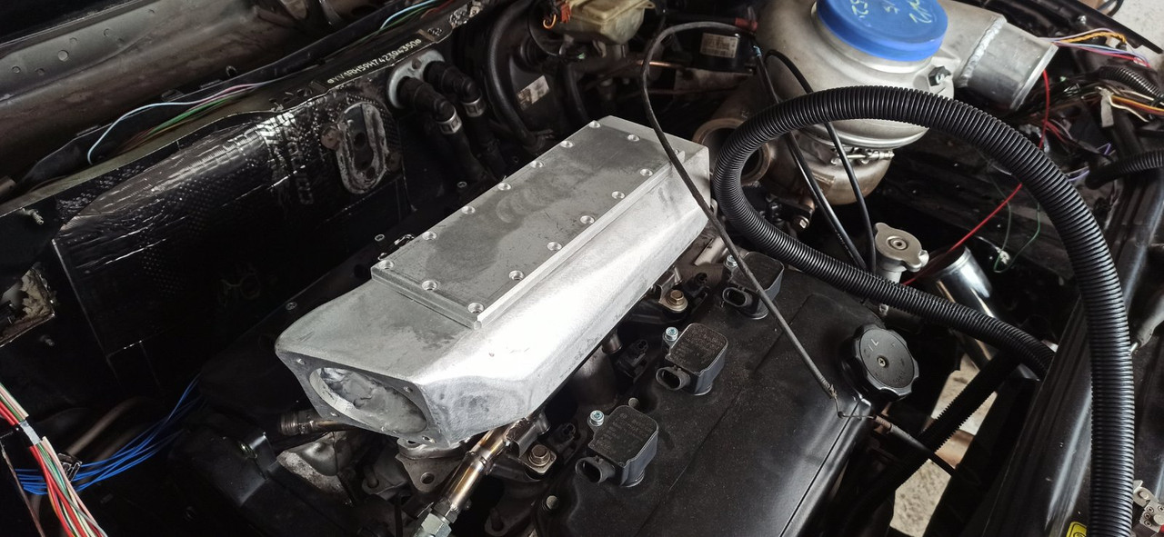

Обрастает проводами
А шо это?))
Сообщения: 3306
Собственно сам дракончик
Полностью делается кастом проводка под мотор, ДСГ и комп
